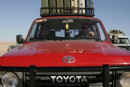

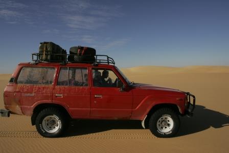

    עיגון נכון של הגגון
    הייתי ממליץ לעגן את הגגון גם מאחור (ולא רק מצידי הרכב) במיוחד אם יש צורך להעמיס את הגגון במשקל רב (מונע תזוזה קדימה של הגגון בבלימה ובירידה חדה). עם זאת לא מומלץ להעמיס את הגגון במשקל כבד, אם ניתן להסתדר עם העמסה בתוך הרכב, שכן כל משקל על הגגון מעלה את מרכז הכובד כלפי מעלה, מקשה על הנהיגה ומסוכן גם יחד. מצורפות שתי תמונות של גגון עמוס מהמדבר המערבי (אין ברירה להעמיס דלקנים/מיכלים רבים על גג הרכב - בגלל טווח נסיעה ללא תדלוק).
