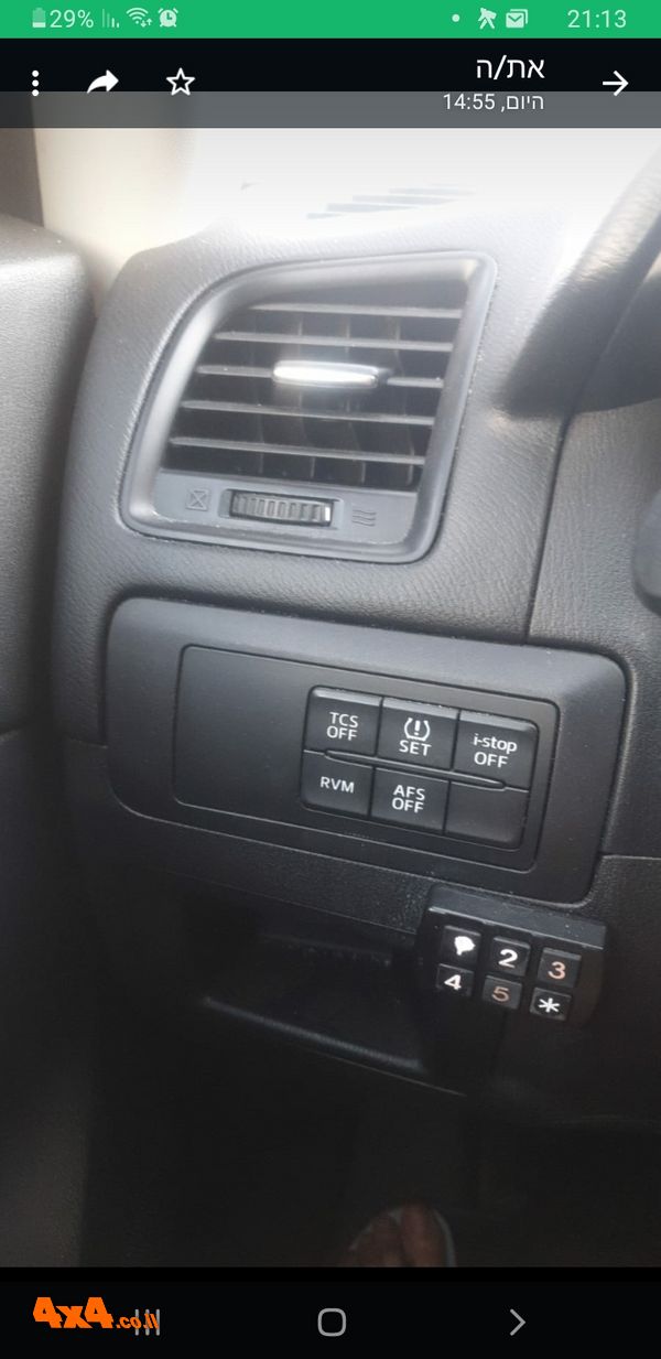

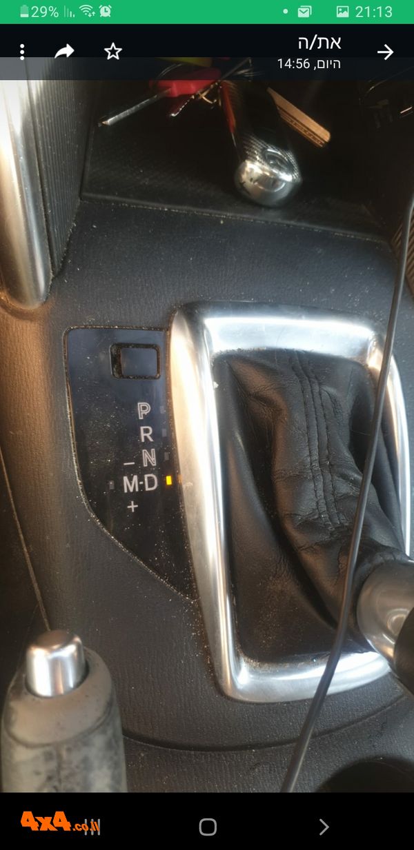

היי יש לי רכב 4x4 מאזדה cx5 דגם פרימיום שנת 2014 אני לא יודעת איך מפעילים את ה 4 על 4 השבוע נתקענו בחול אשמח לסרטון אפילו איך מפעילים

    מערכת ה-4X4 במאזדה עובדת באופן אוטומטי וללא שליטה של הנהג.
    מערכת ההנעה הכפולה במאזדה אינה מיועדת לנסיעת שטח אלא לסיוע במעברים או בקטעי דרך הדורשים הנעה כפולה אך בעיקר בכבישים חלקים / רטובים / בוץ / שלג / קרח שם הנעה כפולה עוזרת לבטיחות ולאחיזת הכביש.
    ובכול זאת לשטח חולי או למקום שנתקעת - דבר ראשון לחץ על ניתוק של מערכת בקרת האחיזה - כפתור TCS OFF, זה יכול לסייע בצליחת השטח.
    ובמקרה של חולות גם נדרש להוריד אוויר בצמיגים (במקרה של המאזדה קצת אוויר כדי שלא תפרוק את הצמיג מהג'נט).
