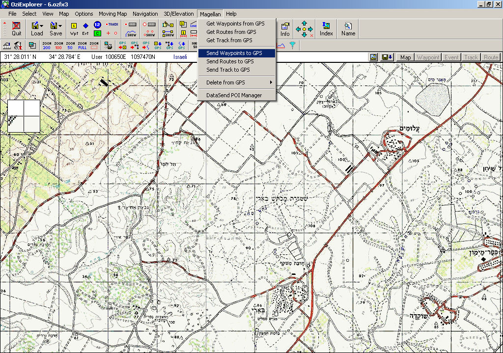

אני מעוניין לטעון מסלול טיול (נ.צ.) ישירות ל explorist 400 בעזרת כבל USB. אין לי תוכנת ניווט (נווגייד או TurboC) כך שהממיר הקיים לא עוזר לי. איך עושים את זה? למישהו יש רעיון?   תודה

  • 1. nec 10 בינואר 2009 ב 11:45
    שימוש ב-OZIEXPLORER
    לדעתי , לא ניסיתי , בעזרת גרסאת ה-TRAIL של אוזיאקספלורר ניתן לבצע זאת.
    אתר התוכנה
  • 2. profile image Ogash Ofer 11 בינואר 2009 ב 09:36
    תנסה גם GPS Utility
    אפשר להוריד את התוכנה בקישורים והורדות של ניווט באתר ולנסות להתאים בין קבצי TWL לקבוץ שמתאים לאקספלוריסט
  • 3. zerez 11 בינואר 2009 ב 10:52
    ה GPS שלך יודע לקרוא פורמט OZI?
    אם כן אז אולי יש לי פתרון. יש לי תוכנה שממירה מ NAVIGUIDE ל OZIת אני יכול להוסיף לה המרת קובץ טקסט ל OZI ואת קובץ ה OZI תוכל לטעון ל GPS.

  • 5. zerez 19 בינואר 2009 ב 10:39
    תוכנת המרה
    עופר,
    זאת תוכנה שאני כותב והיא  עדיין אינה בשלה ומה שהצאתי הוא פאץ' זמני.
    אני מוסיף פורמט של twl לתוכנת gpsbabel ואז ניתן יהיה להמיר מכל פורמט ל twl ולהיפך ולתקשר עם ישירות עם GPS. יצרתי גם קשר עם מפתחי התוכנה והם יהיו מוכנים להכניס את זה לגרסאות הבאות כדי ש twl יתמך בכל הגרסאות הרשמיות שלהם.
    כשזה יהיה מוכן אני אעלה את זה לכל הפורומים
