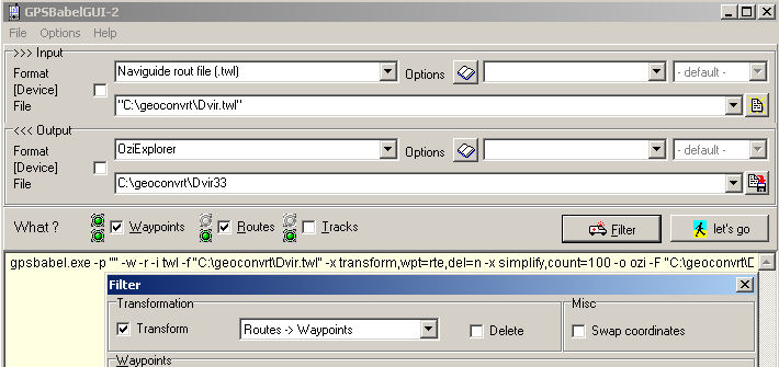

    אגב ניתן ליצר קבצי OZI :RTE WPT בו זמנית בקונפיגורציה הבאה:-
  • 2. nec 10 בפברואר 2009 ב 11:02
    הנ"ל
  • 3. nec 10 בפברואר 2009 ב 11:27
    נסיון נוסף לצרף תמונה
    nec כתב/ה:
    "כל הכבוד וישר כח .
