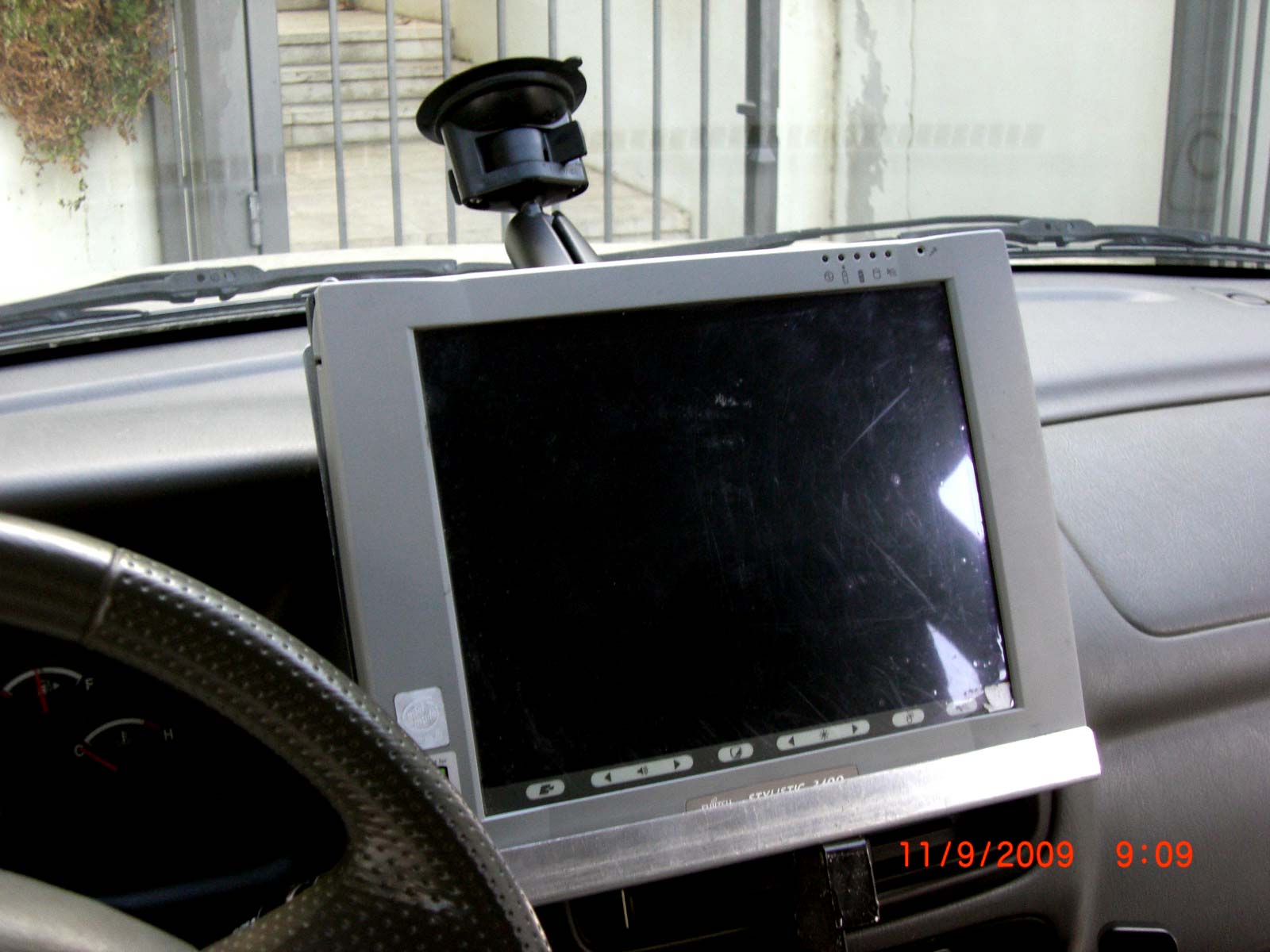

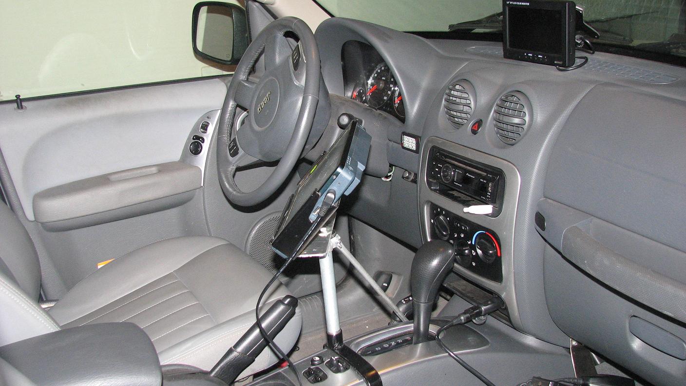

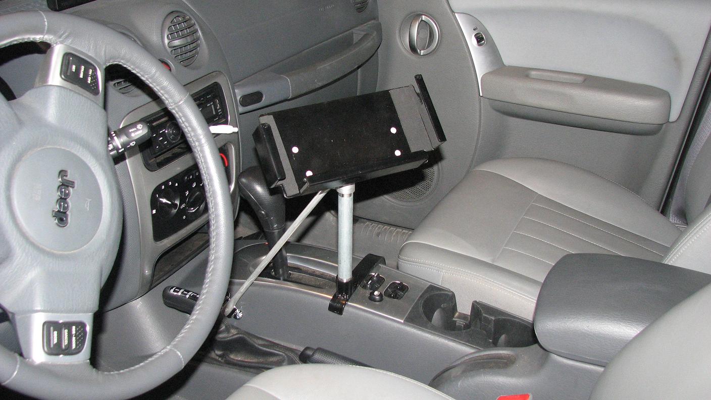

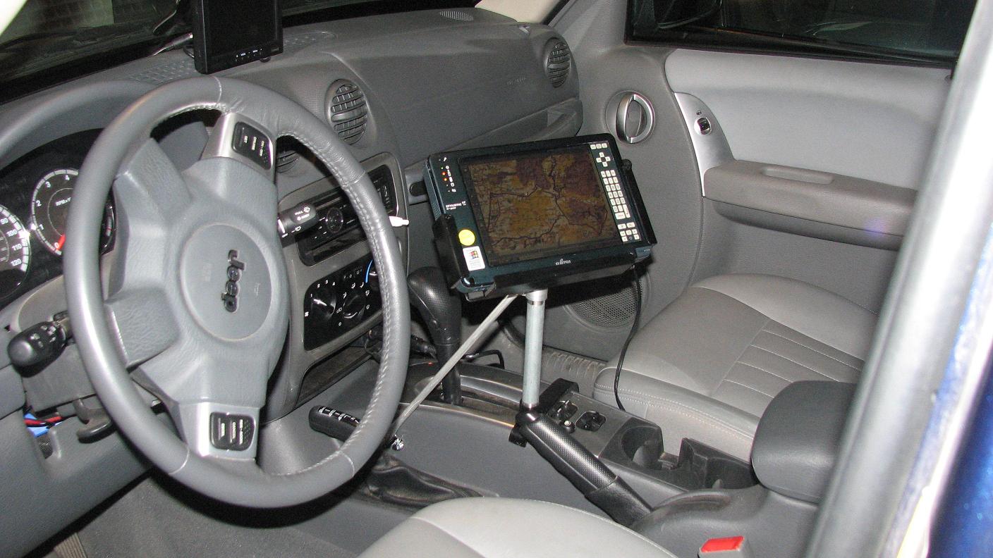

    התקנת טבלט- בניה עצמית
    בתמונות התקנה של טבלט מגע פוג'יטסו 8.4 בג'יפ ליברטי. מתחבר על זרוע לבסיס המושב הימני עם שני ברגים- 3 דק' התקנה. לא, לא מוכר, סתם נהנה מהתחביב. יובלש.

    התקנת מחשב נייד לניווט
    המגש הותאם בשנה שעברה לטאבלט 10.1 (WIN 8/1). מי שמעוניין לראות/ להעתיק מוזמן (052-3678109).
