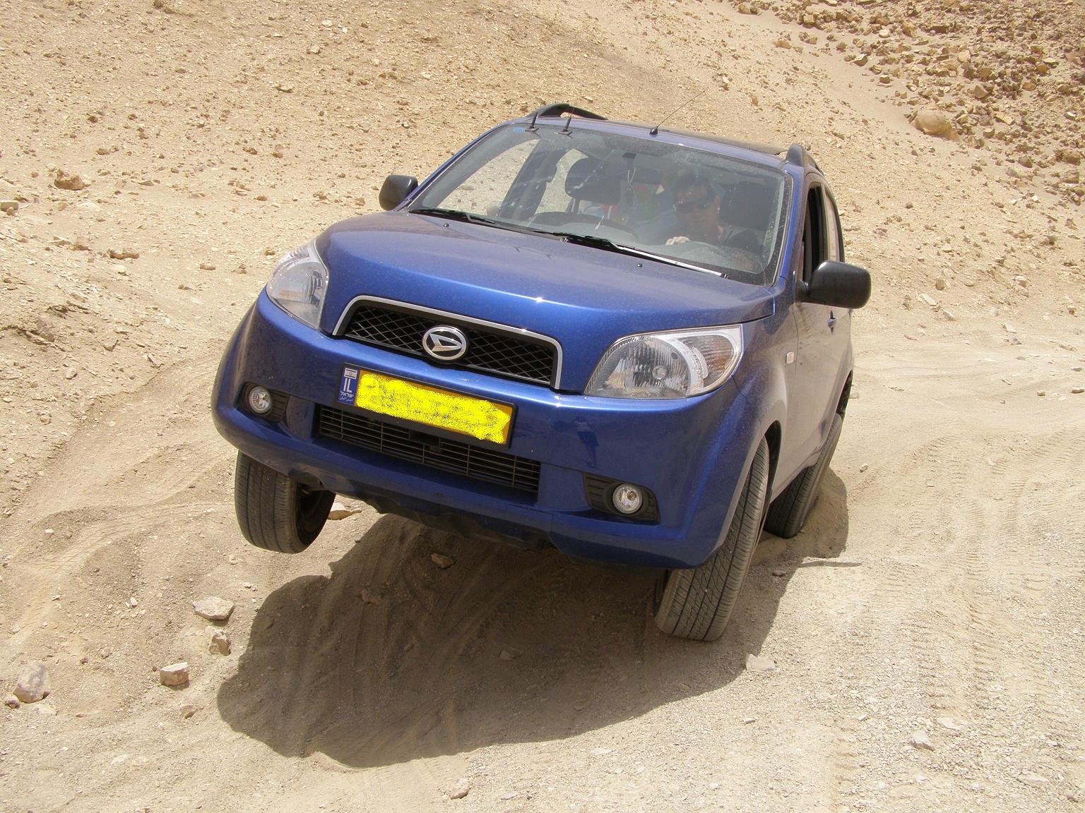

כמו ההפתעה שמחכה למי שמגדיל את התמונה של ''שפן הסלע'' כך ההפתעה שלוקחים טריוס לחולות ודיונות. מעניין איך יתנהג הטריוס החדש בחולות של צאלים ובדיונות בירדן?

    נסעתי בטריוס לצערי הוא לא צולח דיונות, אלא אם כן אולי הייתי מוריד לו לחץ אויר ל15 , ובנסיעה רגילה אין לו יכולת עקיפה משהו , לעומת זאת הוא הרבה יותר רך ונעים מהגימיני הקופצני.

    כתבתם הנעה 4 X4 קבועה אז מה זה הכפתור ???
  • 5. רני פלג 03 באוקטובר 2006 ב 09:00
    הכפתור הוא נעילת הדיפרנציאל המרכזי

    יש לו כפתור של נעילת דיפרנציאל אבל כמו שהסבירו לי בסוכנות זה רק "כאילו" נעילה .
    פשוט זה כפתור שעוקף את מחשב הרכב וגורם לחלוקת כח שווה לכל ארבעת הגלגלים. פרט לזה יש לו גיר אוטומטי כמו ברכב פרטי , ללא הילוך כח ואפילו לא מצב SNOW או POWER שיש לחלק מהמכוניות.
    אגב , ניסיתי את הכפתור וזה פשוט עובד.
    כשהייתי עם שני גלגלים עמוק בבוץ ומים והוא לא כל כך רצה לצאת מזה , לחיצה על הכפתור והוא פשוט "קפץ" החוצה בקלילות מפתיעה.
    מקווה שעזרתי.אני ממש טירון בשטח אבל יש לי כזה רכב ואני שמח לשתף בחוויות שלי.

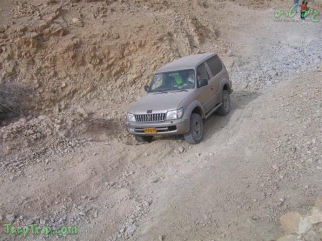

    הטריוס היה בין רכבי השטח הבודדים שעשו את מעלה יאיר בעליה. איך זה בתור רכב שטח תחרותי, בלי מרכאות?
  • 14. profile image ofirb 25 באוקטובר 2010 ב 15:31
    בתור מומחה לדיונות אתה צודק

    לא ידעתי ששפני סלע אוחזים במצלמה
    כשקוראים לך יואב קווה אחד שמבין קצת בנהיגה ורכבים ושהרכב לא שלך אלה של החברה  ולא ממש אכפת לך אם יגרם נזק או משהו כי החברה תתקן ותעשה הכל בשביל כתבה כזו זה לא חוכמה לעלות את מעלה יאיר
  • 16. onz1 28 באוקטובר 2010 ב 23:19
    לפי מה שקראתי בפורום באתר ג'יפולוג הוא שמר על הרכב  קרא במיוחד את תגובה 15

    אחרי כ5 שנות נהיגה עם טריוס וסיום קורס מדריכי שטח של וינגייט איתו אני יכול בהחלט לכתוב שהוא מסוגל להרבה יותר משבילי קק"ל, הוא עלה דיונות ארוכות בקיסריה ובמאגר מנשה,  (עם הורדת אוויר ל 12-14), עבר עשרות פעמים והוביל שיירות בעומק השלולית הגדולה בציפורי בזכות נקודת שאיבת האוויר הגבוהה שלו, עלה מדרגות בחורשן בזכות עבודות מע"ץ ושמוש בצמיגים איכותיים של 50:50 מתוצרת יוקהמה או מקסיס או טויו ועלה עשרות פעמים את העליות התלולות מנחל תבור לכוכב הירדן, נחל סמך אל-על למסלול האדום המסומן "עבירות קשה" עד לקונטאר וכנף  ומסלולים נירחבים בנגב (לא ניסיתי את המעלות כי להם הוא לא אופטימלי בלי הילוך הכוח) וחבר לשבור את הפלסטיקה, בקיצור היה רכב מעולה וכאשר נהג אוטובוס פגע בו מאחור קניתי מיד דגם 2011 שמגיע עם מזגן משופר ליושבים מאחור, כפתור בקרת ירידה שעוד לא נוסה וכמובן כפתור הבקרה האורכית שמיועד בכניסה לכל שטח) ,, גם בטיולי אתר השטח עם הדר לפני כמה שנים עשינו מסלולים מכובדים עם חציית נחלים וערוצים יבשים. (כאחד שנוהג גם בלנד קרוזר ופראדו יש מסלולים שרוחבו הצר של הטריוס היה ביתרון במסלולים צרים בגליל בין קיר מצד אחד ומתלול בצד השני ).. היום הוא ממש להיט כרכב שטח ראשון למשפחות עם ילדים קטנים

    מתי לוחצים עלכפתור הדיפרנציאל, אשר נמצא בצד השמאלי של ההגה, בנסיעה רגילה או בשטח? האם המנורה של הדפרנציאל אמורה להיות דלוקה בנסיעה רגילה?
  • 21. profile image Ogash Ofer 07 בדצמבר 2020 ב 09:02
    אורח/ת - חיים כתב/ה:
    שאלה
    נעילת דיפרנציאל מרכזי בטריוס רק בנסיעה בשטח ובעיקר בחול, בוץ, ובטיפוס בשטח טרשי.
    אין לנסוע עם דיפרנציאל נעול על הכביש!
    (המנורה צריכה להיות כבויה)
